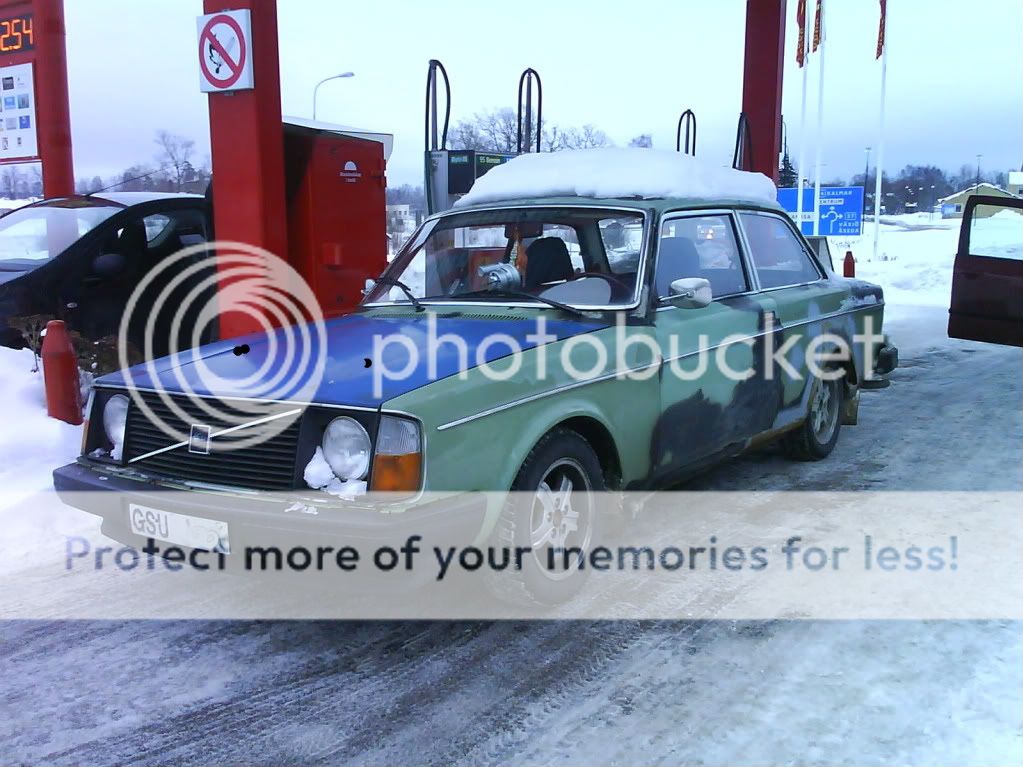

subw000fer skrev:
Här är från när vi stannar o tankar direkt efter köp :) Det som är rostigt vid bakskärm och tröskeln där är bara ytrost. det är bytt i höstas och sen bara grundat. Dörren (båda för den delen) är kassa. nån som har?
DeLuxe [thum] Notera den mkt dekorativa dekalen "SUG MIN RÖV"
